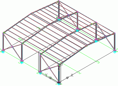

Beispiel: Erstellen von Pfetten auf ausgewählten Riegeln
Klicken Sie in der Multifunktionsleiste auf
(Pfetten).
Start
Erweiterte Modellierung
(Pfetten)
Strukturelemente
(Pfetten)
Wählen Sie die Riegel aus und klicken Sie mit der rechten Maustaste.
Um eine Stütze für den Traufenträger auszuwählen, geben Sie
1
ein und drücken Sie die Eingabetaste.
Wählen Sie eine Stütze aus und klicken Sie mit der rechten Maustaste.
Das Dialogfeld Eigenschaften wird geöffnet, in dem das Pfettenlayout geändert werden kann.
