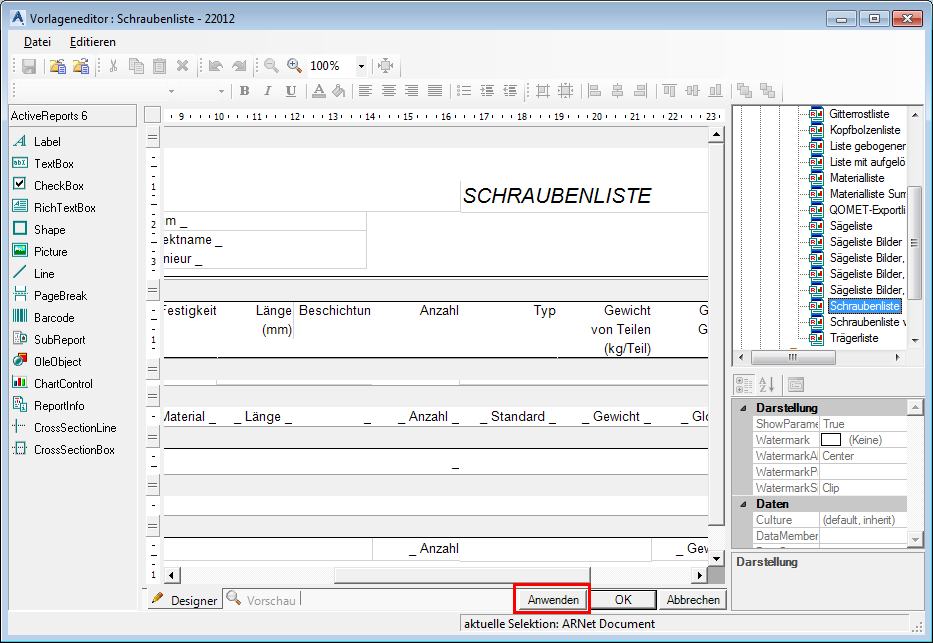

  1. Klicken Sie auf Ausgabe Dokumentenverwaltung (Stücklisten-Editor).

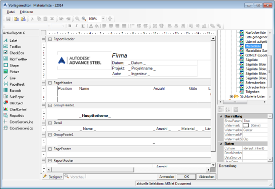

  2. Wählen Sie eine Stücklistenvorlage aus oder erstellen Sie, falls erforderlich, eine neue Vorlage.
  3. Klicken Sie auf Anwenden.

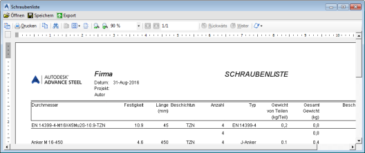

    Die Stückliste wird angezeigt. Sie kann gedruckt, gespeichert, exportiert oder per E-Mail gesendet werden, indem Sie das entsprechende Symbol in der Menüleiste verwenden.
  6. Klicken Sie auf Export. Das Dialogfeld Liste exportieren wird geöffnet, in dem die Exportoptionen angezeigt werden.
  7. Wählen Sie ein Exportformat, z. B. PDF, aus der Liste aus.
  8. Klicken Sie auf OK.
  9. Speichern und benennen Sie die Stücklistendatei. Die Stücklistendatei wird als Bericht im folgenden Ordner gespeichert:
    ...\[Modellordner]\[Modellname]\BOM\[Stücklistendateiname]
