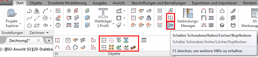

Zum Erstellen von Schrauben-, Anker- und Lochbildern sowie Kopfbolzen verwenden Sie dieselben Befehle. Diese befinden sich auf der Registerkarte Objekte, Gruppe Anschlussobjekte. Das Symbol in der Gruppe Schalter zeigt an, welcher Elementtyp aktiv ist.
Die am häufigsten verwendeten Werkzeuge zum Erstellen von Schrauben befinden sich auf der Registerkarte Start Gruppe Objekte.
