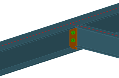

In diesem Beispiel erstellen Sie eine Fahnenblechverbindung zwischen den Riegeln und Deckenträgern.
  1. Klicken Sie in der Multifunktionsleiste auf (Verbindungs-Manager).
    • Start Erweiterte Modellierung (Connection Vault)
    • Erweiterte Modellierung Anschlüsse (Connection Vault)
  2. Wählen Sie in der Kategorie Horizontalverbindungen die Option .
  3. Wählen Sie den Riegel aus und klicken Sie mit der rechten Maustaste.
  4. Wählen Sie einen der Deckenträger aus und klicken Sie mit der rechten Maustaste, um die Verbindung zu erstellen.

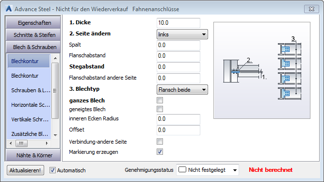

Das Fahnenblech wird erstellt und das Dialogfeld Eigenschaften wird angezeigt. Ändern Sie die Eigenschaften des Fahnenblechs, um die spezifischen Anforderungen zu erfüllen.
