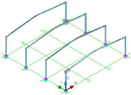

Beispiel: Kopieren eines ganzen Rahmens
  1. Klicken Sie auf der Werkzeugpalette Werkzeuge auf (Kopieren).
  2. Wählen Sie den gesamten Rahmen aus und klicken Sie mit der rechten Maustaste.
  3. Wählen Sie den Basispunkt für die Verschiebung aus.
  4. Wählen Sie den Zielpunkt für die Verschiebung aus.
Der Rahmen wird vollständig, mit allen Eigenschaften und Verbindungen, unter Verwendung von nur zwei Punkten kopiert.
