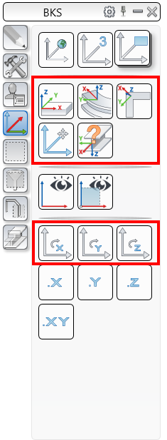

Benutzerkoordinatensystem
Erfahren Sie mehr über das Advance Steel-BKS und wo Sie die Werkzeuge finden, um dies zu steuern.
Advance Steel-Objekte werden im 3D-Raum mithilfe der entsprechenden Werkzeuge erstellt und ihre Ausrichtung hängt vom aktuellen Benutzerkoordinatensystem (BKS) ab. Um die Koordinatensysteme in der korrekten Position zu platzieren, verwenden Sie die Advance SteelBKS-Werkzeugpalette.
