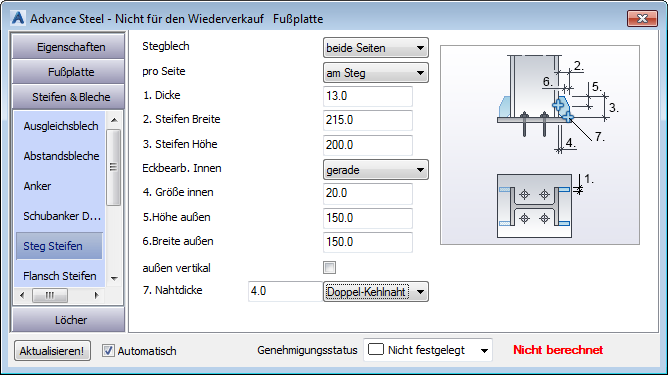

Beispiel: Erstellen einer Fußplatte mit Scherprofil und Steife
  1. Klicken Sie in der Multifunktionsleiste auf (Verbindungs-Manager).
    • Start Erweiterte Modellierung (Connection Vault)
    • Erweiterte Modellierung Anschlüsse (Connection Vault)
  2. Wählen Sie aus der Kategorie Bleche an Träger die Option aus.
  3. Wählen Sie die Stütze aus, und klicken Sie mit der rechten Maustaste.
  4. Klicken Sie im Fenster Achtung auf OK.
Die Fußplatte wird am Ende der Stütze erstellt und das Dialogfeld Eigenschaften wird angezeigt. Ändern Sie die Eigenschaften der Fußplatte, um die spezifischen Anforderungen zu erfüllen. Die Stütze und die Platte werden miteinander verschweißt.
