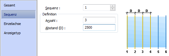

So ändern Sie die Anzahl der Achsen
  1. Klicken Sie auf die Registerkarte Gruppe.
  2. Legen Sie die Anzahl auf 3 fest. Beachten Sie, dass der Wert für den Abstand automatisch berechnet wird. Der neue Wert sollte 2500 sein.
Das Modell ändert sich dynamisch, wenn Werte eingegeben oder neue Werte ausgewählt werden, sodass Sie sofort visuelles Feedback erhalten.
