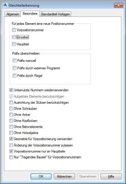

Legen Sie die Optionen für die Prioritäten bei Präfixänderungen fest.
| Option | Beschreibung |
| Eindeutige Markierung pro Objekt | |
| Einzelteil | Jedes Einzelteil erhält eine eindeutige Nummer. |
| Hauptteil | Jedes Hauptteil erhält eine eindeutige Nummer. |
| Präfix überschreiben: Optional können einige der Präfixe überschrieben werden. Wählen Sie den Satz der Präfixe aus, die durch den Positionierungsprozess automatisch überschrieben werden sollen. | |
| Präfix manuell | Überschreibt die Präfixe, die im Dialogfeld Eigenschaften festgelegt wurden. |
| Präfix durch externes Programm | Überschreibt die Präfixe, die von einer anderen Anwendung (z. B. LISP) festgelegt wurden. |
| Präfix durch Regel | Überschreibt die Präfixe, die durch eine Regel festgelegt wurden. |
| Unbenutzte Nummern wiederverwenden | Die Nummern, die in der Vergangenheit verwendet wurden, werden niemals wiederverwendet. |
| Aufgelöste Elemente berücksichtigen | Die aufgelösten Objekte werden bei der Positionierung berücksichtigt. |
| Aufgelöste Elemente berücksichtigen | Die Stützen mit unterschiedlicher Ausrichtung bekommen unterschiedliche Hauptteilnummern. |
| Ohne Schrauben | Die Schrauben werden bei der Positionierung nicht berücksichtigt. |
| Ohne Anker | Die Anker werden bei der Positionierung nicht berücksichtigt. |
| Ohne Kopfbolzen | Die Kopfbolzen werden bei der Positionierung nicht berücksichtigt. |
