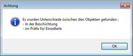

So zeigen Sie die Unterschiede zwischen zwei Objekten an
  1. Klicken Sie auf der Registerkarte Ausgabe Gruppe Teilemarkierung auf .
  2. Wählen Sie zwei Objekte aus.
    • Die Unterschiede werden in einem Fenster angezeigt.
  3. Klicken Sie auf OK.
