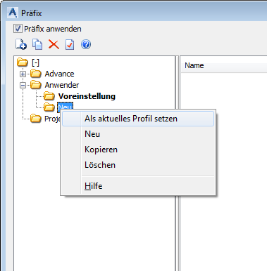

So verwenden Sie ein Präfixprofil
  1. Klicken Sie in der Registerkarte Ausgabe Gruppe Teilemarkierungen auf (Einstellungen Präfix). Das Dialogfeld Präfixeinstellungen wird angezeigt.
  2. Wählen Sie im Dialogfeld Präfixeinstellungen das Dialogfeld Präfix vergeben.
  3. Klicken Sie auf der linken Seite des Dialogfelds mit der rechten Maustaste auf das benötigte Profil und wählen Sie Als aktuelles Profil setzen aus dem Kontextmenü.
Das aktuelle Profil wird für die Positionierung verwendet.
Erstellen eines neuen Profils
  3. Wählen Sie die Kategorie Benutzer.
  4. Klicken Sie auf Neu oder klicken Sie mit der rechten Maustaste und wählen Sie Neues Profil aus dem Kontextmenü.
  5. Geben Sie im Dialogfeld Neues Profil den Profilnamen ein.
  6. Klicken Sie auf OK.
Das neue Profil wird auf der rechten Seite des Dialogfelds angezeigt. Sie können es konfigurieren oder als aktuell festlegen.
