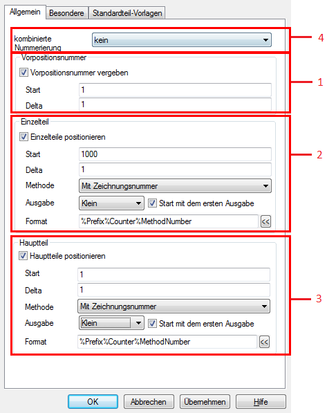

Das Dialogfeld Positionierung umfasst vier Abschnitte, in denen Sie die Positionierungsmethoden einrichten können.
Einige der Einstellungen im Dialogfeld Positionierung sind in den Vorgabeeinstellungen (Management Tools/Vorgabe) gespeichert. Daher können diese Einstellungen für mehrere Benutzer angewendet, über die Profile unter AstorSettings/Default freigegeben in andere Versionen migriert werden.
Klicken Sie nach Festlegen einer Positionierungsmethode auf Anwenden, um sie in der DWG-Datei des Projekts zu speichern. Die Positionierungsmethode kann jedes Mal mit denselben Einstellungen für die jeweilige Datei wiederverwendet werden (sogar, wenn Sie die Datei an einen anderen Computer mit anderen Einstellungen als denen des ursprünglichen Computers senden).
  1. Positionierungsmethode Vorpositionsnummer: Dies aktiviert die Verwendung von Vorpositionsnummern für die Positionierung und ermöglicht es, die Startnummer und das Intervall festzulegen. Diese Positionierungsmethode ist unabhängig von eventuellen kombinierten Positionierungsmethoden oder von der Einzelteil- oder Hauptteilpositionierung und kann zu einem beliebigen Zeitpunkt durchgeführt werden, insbesondere in den frühen Phasen der Modellierung, um Rohmateriallisten oder Übersichtszeichnungen zu erstellen.
  2. Einzelteil-Positionierung: Dies steuert die Methode für die automatische Nummernzuweisung für Einzelteilgruppen. Dabei können Sie die Startnummer, das Intervall und das Anzeigelayout festlegen.
  3. Hauptteil-Positionierung: Dies steuert die Methode für die automatische Nummernzuweisung für Baugruppen. Dabei können Sie die Startnummer, das Intervall und das Anzeigelayout festlegen.
  4. Die kombinierte Positionierungsmethode wird angewendet, nachdem mit der anfänglichen Methode Einzelteil- und Hauptteilnummern zugewiesen und eine Reihe vordefinierter Regeln festgelegt wurden.

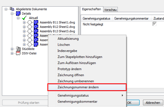

So ändern Sie Positionsnummern durch Ändern der Zeichnungsnummer
  1. Öffnen Sie (Dokumentenmanager).
  2. Durchsuchen Sie die Zeichnungsliste und suchen Sie die Zeichnung, in der das Objekt, dessen Positionsnummer geändert werden muss, detailliert ist.
  3. Klicken Sie mit der rechten Maustaste auf den Zeichnungsnamen und wählen Sie Zeichnungsnummer ändern.
  4. Geben Sie die neue Zeichnungsnummer ein. Diese Funktion hat folgende Wirkung:
    • Sie lässt es nicht zu, eine im Projekt bereits vorhandene Zeichnungsnummer einzufügen.
    • Sie ändert automatisch die Positionsnummer (Einzelteil oder Hauptteil) des in der Zeichnung detaillierten Objekts.
    • Sie ändern den Dateinamen und verwendet die neue Zeichnungsnummer, die Teil des Dateinamens ist.
  5. Nach Änderung der Zeichnungsnummer wird der Status dieser und eventuell weiterer Dateien in Update erforderlich geändert, sodass die Beschriftung der neuen Positionsnummern ebenfalls geändert wird.

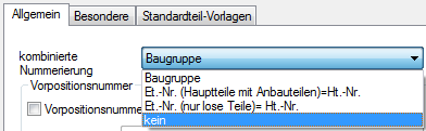

Die Methode zur kombinierten Positionierung wird über das Kombinationsfeld oben im Dialogfeld Positionierung festgelegt und bietet die folgenden Optionen:
Keine: Es wird keine Methode zur kombinierten Positionierung angewendet. Einzelteile und Hauptteile werden separat positioniert.
Baugruppe: Mit dieser Methode zur kombinierten Positionierung werden alle Einzelteilnummern an die Hauptteilnummern angepasst und zugleich werden IDs erstellt, um eindeutige Positionsnummern zu erhalten.
