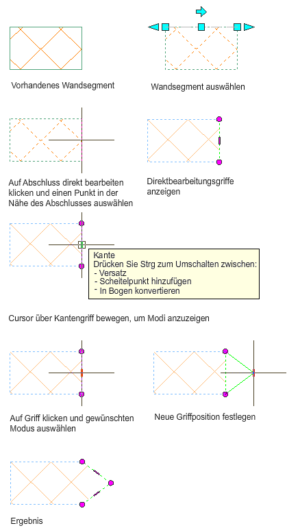

Gehen Sie wie folgt vor, um einen Scheitelpunkt zu einer Wandkomponentenkante mit Kantengriffen zu ändern.

In dem folgenden Beispiel wird einer Wandkomponentenkante mit einem Kantengriff ein Scheitelpunkt hinzugefügt.
