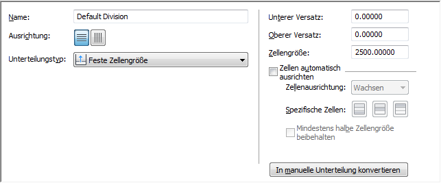

  5. Wählen Sie im linken Fensterausschnitt unter Elementdefinitionen die Option Unterteilungen.
  6. Wählen Sie eine Unterteilungsdefinition, oder klicken Sie auf , um eine neue zu erstellen.
  7. Wählen Sie Feste Zellengröße für Unterteilungstyp.
  8. Geben Sie eine Größe für die Zellen unter Zellengröße ein.

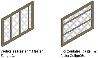

    Wenn Sie eine vertikale Unterteilung definieren, entspricht die Zellengröße der Länge der Zelle von Pfosten zu Pfosten. Wenn Sie eine horizontale Unterteilung definieren, entspricht die Zellengröße der Höhe der Zelle.
  9. So geben Sie einen Versatz für das Raster an
    Ausrichtung Aktion…
    Horizontal Legen Sie unter Unterer Versatz oder Oberer Versatz einen Versatzabstand fest.
    Vertikal Legen Sie einen Versatzabstand in Anfangsversatz oder Endversatz fest.
    Tipp: Die Rahmenbreite wird als Teil der Zellengröße berechnet. Daher können neben dem Rahmen liegende Zellen größer als andere Zellen erscheinen. Wenn die Rahmenbreite nicht in der Zellengröße berücksichtigt werden soll, geben Sie einen Versatz für das Raster ein, das mit der Rahmenbreite gleich ist.
    Wenn Sie eine Tür-Fenster-Kombination unter Verwendung einer festen Zellengröße zeichnen, entsteht häufig ein Freiraum zwischen der letzten vollständigen Zelle und dem Ende der Tür-Fenster-Kombination.
  10. Passen Sie die Zellen an, um diesen Freiraum auszufüllen:
    Was möchten Sie tun… Aktion…
    Hinzufügen des Freiraums zu den Rasterzellen Wählen Sie nacheinander Zellen automatisch ausrichten, die Option Wachsen unter Zellenausrichtung und anschließend die entsprechenden Zellen, bei denen der Freiraum hinzugefügt werden soll. Sie können die entsprechenden Zellen beliebig kombinieren.
    Entfernen des Freiraums von den Rasterzellen Wählen Sie nacheinander Zellen automatisch ausrichten, die Option Schrumpfen unter Zellenausrichtung und anschließend die entsprechenden Zellen, bei denen der Freiraum entfernt werden soll. Sie können die entsprechenden Zellen beliebig kombinieren.
  11. Klicken Sie auf OK.
