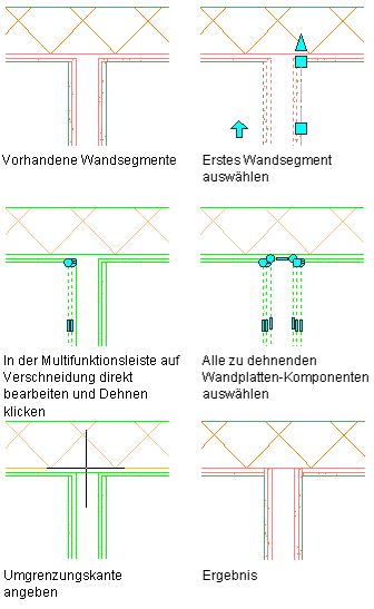

Gehen Sie wie folgt vor, um eine Wandverschneidung durch Dehnen einer Komponente zu ändern. Die Dehnumgrenzung kann eine Linie, ein Bogen, ein Kreis, eine Polylinie oder eine Wandkomponentenkante sein.
Scheitelpunkt- und Kantengriffe für die erste Wandkomponente basierend auf dem Wandstilindex werden angezeigt.
Sie können mehrere Komponenten gleichzeitig bis zu einer Dehnumgrenzung dehnen. Drücken Sie ESC, um die Komponentenauswahl aufzuheben.

In dem folgenden Beispiel werden Wandplatten-Komponenten zum Brandschutz bis zu einer Betonblock-Komponente (Dehnumgrenzung) gedehnt.
