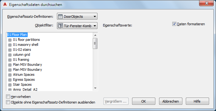

  2. Öffnen Sie die Werkzeugpalette Auswertung, und wählen Sie das Werkzeug Bauteildaten zum Durchsuchen der Eigenschaftsdaten.
  3. Wählen Sie unter Eigenschaftssatz-Definition die Eigenschaftssatz-Definition der Host-Zeichnung, mit der Sie arbeiten möchten.
  4. Erweitern Sie die Ansicht der externen Referenz, bis das gewünschte Objekt angezeigt wird.
  5. Fügen Sie die gewünschten Eigenschaftssatzdaten den Objekten hinzu:

  6. Verringern Sie ggf. die Anzahl der im Baum angezeigten Objekte:
    Was möchten Sie tun… Aktion…
    Ausschließliches Anzeigen eines einzigen Objekttyps im Baum Wählen Sie unter Objektfilter das entsprechende Objekt.
    Ausschließliches Anzeigen der Objekte, denen der ausgewählte Eigenschaftssatz auf einer Ebene bereits hinzugefügt wurde Deaktivieren Sie die Option "Objekte ohne Eigenschaftssatz-Definitionen ausblenden".
  7. Sollten Sie sich nicht sicher sein, ob Sie das richtige Objekt der externen Referenz gewählt haben, klicken Sie auf Hervorheben, um das Objekt im Zeichnungsbereich zu kennzeichnen.
  8. Zum Anzeigen des richtigen Objekts im Zeichnungsbereich klicken Sie auf Zoomen.
  9. Bearbeiten Sie ggf. die Eigenschaftssatzdaten auf der rechten Seite.
  10. Zum Anzeigen der Eigenschaften mit dem richtigen Datenformatstil der Eigenschaftssatz-Definition wählen Sie Daten formatieren.
