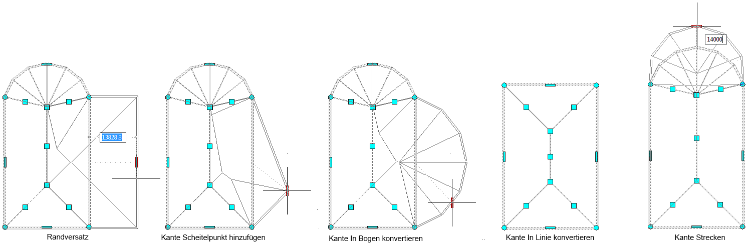

  4. Ändern der Kante eines Dachs

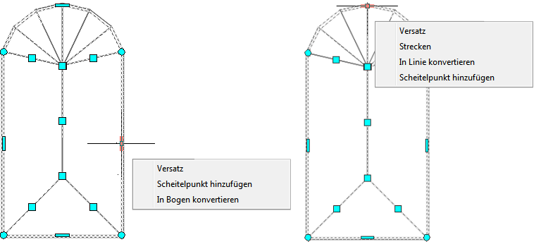

  5. Wählen Sie das zu ändernde Dach.
  6. Wählen Sie einen Kantengriff.
    Der Kantengriff verfügt über fünf Bearbeitungsmodi: Versetzen, Scheitelpunkt hinzufügen, In Bogen konvertieren, In Linie konvertieren und Strecken.
    • Versetzen. Dies ist der vorgabemäßige Modus. Dabei verläuft die Versatzrichtung der ausgewählten Kante senkrecht zum Mittelpunkt der Kante. Abhängig von der Form des Dachs und der Kante, die Sie ändern möchten, werden angrenzende Linien erweitert oder gestutzt und neue Linien je nach Bedarf hinzugefügt.
    • Scheitelpunkt hinzufügen: Damit können Sie der ausgewählten Kante einen Scheitelpunkt hinzufügen und zwei neue Kanten erstellen. Wenn es sich bei der ausgewählten Kante um einen Bogen handelt, werden auch die neuen Kanten als Bogen erstellt.
    • In Bogen konvertieren: Verwenden Sie diese Option, um die ausgewählte Linienkante in eine Bogenkante zu ändern. Strecken Sie vom Mittelpunkt der Kante aus, um den Bogen zu erstellen. Die Anzahl der Segmente, die erstellt werden, wird über die Systemvariable SURFU gesteuert.
    • In Linie konvertieren: Verwenden Sie diese Option, um die ausgewählte Bogenkante in eine Linienkante zu ändern.
    • Strecken: Verwenden Sie diesen Griff, um den Bogen zu strecken. Geben Sie mithilfe des Zeigegeräts einen Punkt an, oder geben Sie einen Wert ein. Diese Option wird nur angezeigt, wenn ein Bogen ausgewählt ist.
  7. Geben Sie die neue Kantenposition ein:
    Was möchten Sie tun… Aktion…
    Versetzen der Kante Verschieben Sie die Kante an die gewünschte Position, und klicken Sie darauf, bzw. geben Sie einen Wert ein, und drücken Sie EINGABE.
    Hinzufügen eines Scheitelpunkts und Erstellen einer Kante Verschieben Sie die Kante an die gewünschte Stelle, und klicken Sie mit der Maustaste.
    Umwandeln der gewählten Kante in einen Bogen Strecken Sie den Mittelpunkt an die gewünschte Stelle, und klicken Sie mit der Maustaste.

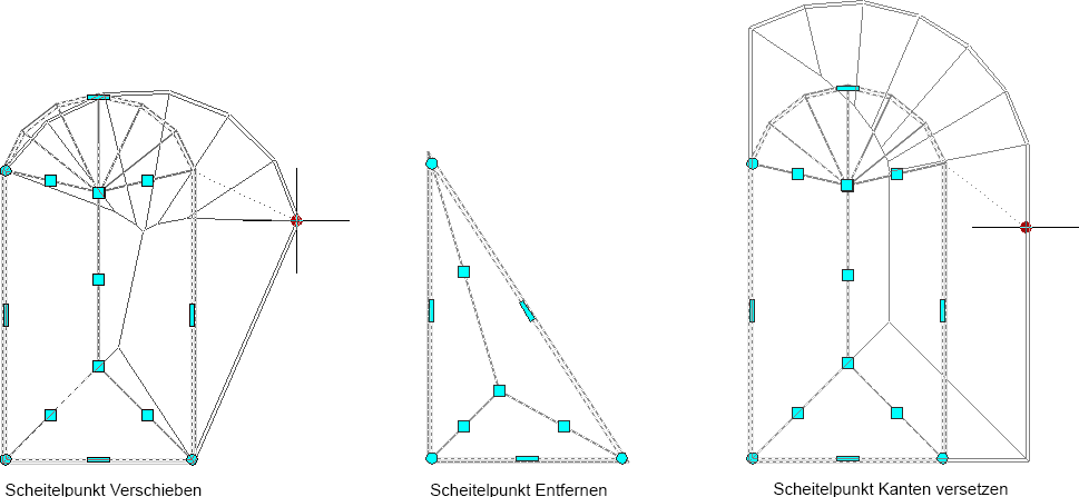

Ändern des Scheitelpunkts eines Dachs

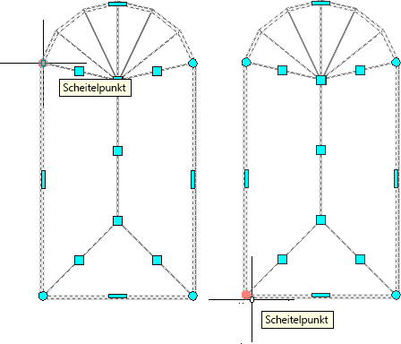

  1. Wählen Sie ein vorhandenes Dach aus.

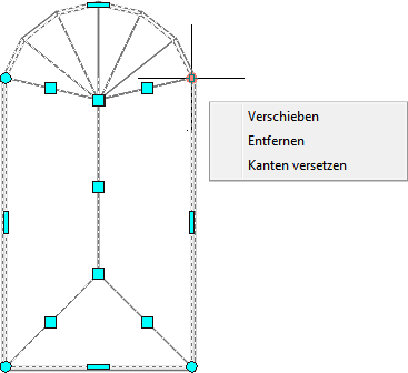

  2. Wählen Sie den Griff des Scheitelpunkts, den Sie ändern möchten.
    Der Scheitelpunktgriff verfügt über drei Bearbeitungsmodi:
    • Verschieben: Dies ist der vorgegebene Modus. In diesem Modus können Sie den ausgewählten Scheitelpunkt in eine beliebige Richtung verschieben. Die benachbarten Segmente werden bei Bedarf gestreckt.
    • Entfernen: In diesem Modus können Sie einen Scheitelpunkt entfernen. Die benachbarten Segmente werden durch eine neue Kante ersetzt. Die neue Kante übernimmt die Eigenschaften der niedrigeren Nummer der zwei entfernten Kanten.
      Anmerkung: Um die Kantennummerierung anzuzeigen, geben Sie ROOFEDITEDGES ein.
    • Kanten versetzen: In diesem Bearbeitungsmodus können Sie einen Scheitelpunkt samt den anliegenden Kanten des Dachs verschieben.
  3. Bearbeiten Sie den Scheitelpunkt wie gewünscht:
    Verschieben des Scheitelpunkts Verschieben Sie den Scheitelpunkt an die gewünschte Stelle, und klicken Sie mit der Maustaste.
    Entfernen des Scheitelpunkts Klicken Sie auf Scheitelpunkt entfernen.
    Verschieben des Scheitelpunkts und der anliegenden Kanten Verschieben Sie den Scheitelpunkt an die gewünschte Stelle, und klicken Sie mit der Maustaste.
