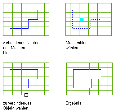

Gehen Sie wie folgt vor, um ein Objekt zu maskieren, indem Sie dem Objekt den Maskenblock hinzufügen, nachdem dieser ordnungsgemäß platziert wurde.
  1. Wählen Sie einen oder mehrere Maskenblöcke oder Blöcke, die Sie mit einem Objekt verknüpfen möchten.
  2. Klicken Sie auf Registerkarte Maskenblock-ReferenzGruppe ÄndernObjekte hinzufügen.
  3. Wählen Sie das Objekt, das Sie maskieren möchten.
  4. Wählen Sie in der Liste der aktuellen Darstellungen eine Darstellung, und klicken Sie auf OK.
    Verknüpfen eines Maskenblocks mit einem Objekt
Das Objekt wird nun vom Maskenblock ausgeblendet.
