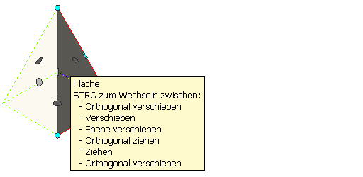

Während Sie mit STRG zwischen verschiedenen Optionen wechseln, wird im QuickInfo die jeweils aktive Option angezeigt. Wenn Sie STRG mehr als fünfmal drücken, gelangen Sie wieder zur ersten Option, sodass Sie die verfügbaren Optionen erneut durchgehen können.
Bei der Auswahl einer orthogonalen Option ist der Cursor eingeschränkt, bei Auswahl einer freien Option ist der Cursor nicht eingeschränkt.

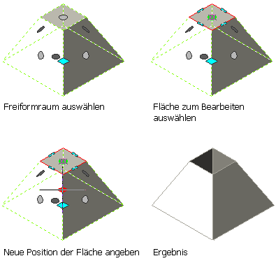

Orthogonales Verschieben der Raumfläche, während angrenzende Oberflächen gestreckt werden

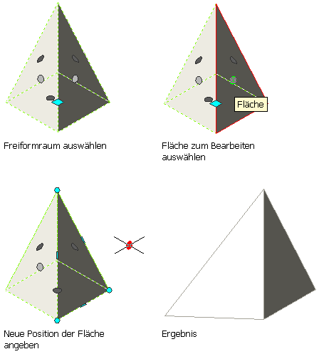

Freies Verschieben der Raumfläche, während angrenzende Oberflächen gestreckt werden

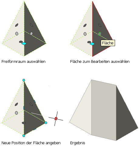

Orthogonales Verschieben der Raumfläche, während die Ebenen angrenzender Oberflächen beibehalten werden

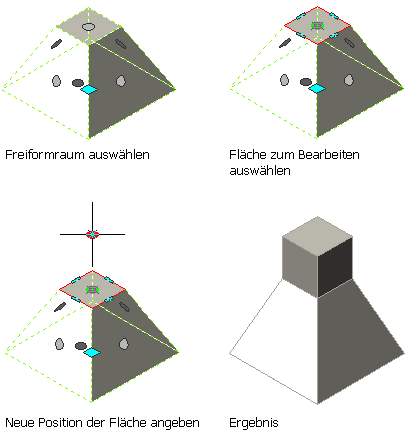

Orthogonales Ziehen der Raumfläche, während angrenzende Oberflächen hinzugefügt werden

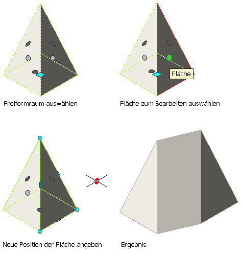

Freies Ziehen der Raumfläche, während angrenzende Oberflächen hinzugefügt werden

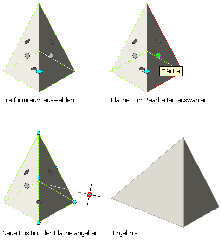

  1. Stellen Sie sicher, dass Sie in einer isometrischen 3D-Ansicht arbeiten.
  2. Wählen Sie den zu bearbeitenden Raum.
  3. Klicken Sie auf Registerkarte RaumGruppe ÄndernDirektbearbeitung.
  4. Wählen Sie den zu bearbeitenden Oberflächengriff.
    Die QuickInfo zeigt die verfügbaren Bearbeitungsoperationen an:
  5. Wählen Sie die Griffbearbeitung, die Sie ausführen möchten:

    Orthogonales Verschieben der Raumfläche, während angrenzende Oberflächen gestreckt werden Klicken Sie auf den Oberflächengriff. Verschieben Sie ihn dann an die neue Position.
    Freies Verschieben der Raumfläche, während angrenzende Oberflächen gestreckt werden Klicken Sie auf den Oberflächengriff, halten Sie die Maustaste gedrückt, drücken Sie einmal STRG, und geben Sie die neue Position an.
    Orthogonales Verschieben der Raumfläche, während die Ebenen angrenzender Oberflächen beibehalten werden Klicken Sie auf den Oberflächengriff, halten Sie die Maustaste gedrückt, drücken Sie zweimal STRG, und geben Sie die neue Position an.
    Orthogonales Ziehen der Raumfläche, während angrenzende Oberflächen hinzugefügt werden Klicken Sie auf den Oberflächengriff, halten Sie die Maustaste gedrückt, drücken Sie dreimal STRG, und geben Sie die neue Position an.
    Freies Ziehen der Raumfläche, während angrenzende Oberflächen hinzugefügt werden Klicken Sie auf den Oberflächengriff, halten Sie die Maustaste gedrückt, drücken Sie viermal STRG, und geben Sie die neue Position an.

  6. Um die Änderungen am Raum zu speichern, klicken Sie auf Registerkarte DirektbearbeitungGruppe ÄnderungenFertig stellen.
