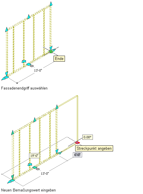

Wenn Sie Griffe zum Ändern der Bemaßung oder des Winkels eines Objekts verwenden, werden anhand von eingeblendeten Bemaßungsobjekten die von Ihnen durchgeführten Änderungen angezeigt. Verwenden Sie die dynamische Eingabe, um einen genauen Wert einzugeben, ohne den Griff verschieben zu müssen. Diese Funktion ist standardmäßig aktiv. Bei Auswahl eines Griffs wird ein Textfeld angezeigt, in das Sie den gewünschten Wert für die betreffende Bemaßung oder den Winkel eingeben können. Klicken Sie zum Deaktivieren in der Anwendungsstatusleiste auf
(Dynamische Eingabe).

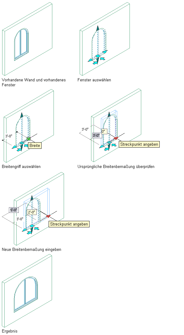

Verwenden der dynamischen Bemaßung zur Änderung der Fensterbreite
Anhand dieser dynamischen Bemaßungen erhalten Sie eine direkte Rückmeldung zu Ihren Änderungen. Sie können die dynamischen Bemaßungen auch zur direkten Eingabe neuer Bemaßungswerte auf dem Bildschirm verwenden.
Insgesamt werden drei dynamische Bemaßungstypen mit Griffen dargestellt:
- Fokus-Bemaßungen, die in einem weißen rechteckigen Feld angezeigt und hervorgehoben werden. Wenn Sie bei dynamischen Fokus-Bemaßungen einen Wert eingeben, wird ein Bearbeitungsfeld am Maßtext angezeigt.
- Bearbeitbare Bemaßungen, deren Anzeige von den von Ihnen angegebenen Entwurfseinstellungen abhängig ist. Wenn Sie die TABULATORTASTE bei dynamischer Fokus-Bemaßung drücken, wechselt der Bemaßungs-Fokus zur nächsten änderbaren Bemaßung. Drücken Sie die TABULATORTASTE bzw. die UMSCHALT- + TABULATORTASTE, um vorwärts bzw. rückwärts alle änderbaren Bemaßungen durchzugehen.
- Nicht änderbare Bemaßungen, die mit schwarzem Text angezeigt werden. Diese Bemaßungen zeigen i. d. R. den aktuellen Wert einer Eigenschaft an, die Sie mit einem Griff ändern können.
Auf der Registerkarte Dynamische Eingabe des Dialogfelds Entwurfseinstellungen können Sie eine Reihe unterschiedlicher Einstellungen festlegen, z. B. die Farbe des Textfelds für dynamische Bemaßungen.
Auf der Registerkarte Editor unter Optionen können Sie die Farbe für Griffe und den Linientyp für dynamische Bemaßungen wählen.
