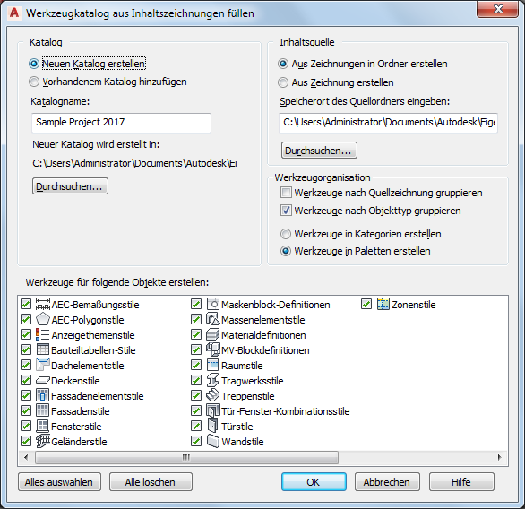

Gehen Sie wie folgt vor, um einen neuen Werkzeugkatalog basierend auf bestehenden Standardszeichnungen zu erstellen. Dabei geben Sie an, aus welchen Stilen Werkzeuge erstellt werden sollen und ob die neuen Werkzeuge in Kategorien oder in Paletten angeordnet werden sollen.
- Klicken Sie auf
- Wählen Sie unter Katalog die Option Neuen Katalog erstellen.
- Geben Sie einen Namen für den neuen Katalog ein.
- Klicken Sie auf Durchsuchen, und legen Sie den Speicherort für den Katalog fest.
- Geben Sie unter Inhaltsquelle an, ob der Katalog aus mehreren Zeichnungen in einem Ordner oder aus einer einzelnen Zeichnung erstellt werden soll. Geben Sie dann den Pfad für den Ordner bzw. die Zeichnung an.
Anmerkung: Wenn Sie einen Ordner als Quelle für den Katalog angeben, werden auch alle darin verschachtelten Ordner in den neuen Werkzeugkatalog aufgenommen.
- Legen Sie fest, wie die Werkzeuge in dem neuen Katalog geordnet werden sollen:
- Wenn die neuen Werkzeuge nach Quellzeichnung geordnet werden sollen, aktivieren Sie Werkzeuge nach Quellzeichnung gruppieren.
Diese Option ist geeignet, wenn der Werkzeugkatalog aus mehreren Stilzeichnungen erstellt werden soll. Die erstellten Werkzeuge können nach Kategorien oder Paletten, wie beispielsweise "Wandstile - Beton (Britisch)", "Wandstile - Ziegel (Britisch)" usw., geordnet werden.
- Wenn die neuen Werkzeuge nach Objekttyp geordnet werden sollen, aktivieren Sie Werkzeuge nach Objekttyp gruppieren.
Diese Option ist geeignet, wenn Sie Stile aus mehreren Zeichnungen in Paletten oder Kategorien zusammenführen möchten. Die Werkzeuge werden dann in Kategorien oder Paletten wie "Wände", "Türen" usw. abgelegt.
Anmerkung: Wenn Sie beide Optionen aktivieren, wird der Katalog zuerst nach Quellzeichnung und dann nach Objekttyp gegliedert, wobei aus den Zeichnungen Kategorien und aus den Objekttypen Paletten erstellt werden. Dies ist fest vorgegeben, da Paletten nicht verschachtelt werden können. Die Optionsfelder für Kategorien und Paletten stehen dann nicht zur Verfügung, und die Option Werkzeuge in Paletten erstellen ist automatisch ausgewählt.
Anmerkung: Wenn Sie keine der beiden Optionen aktivieren, werden alle neuen Werkzeuge in der obersten Kategorie des Katalogs erstellt.
- Wenn die neuen Werkzeuge in Kategorien gruppiert werden sollen, wählen Sie Werkzeuge in Kategorien erstellen.
Wenn Sie Werkzeuge nach Quellzeichnung gruppieren aktivieren, wird für jede Quellzeichnung eine Kategorie erstellt. Wenn Sie Werkzeuge nach Objekttyp gruppieren aktivieren, wird für jeden Objekttyp eine Kategorie erstellt.
- Wenn die neuen Werkzeuge in Paletten gruppiert werden sollen, wählen Sie Werkzeuge in Paletten erstellen.
Wenn Sie Werkzeuge nach Quellzeichnung gruppieren aktivieren, wird für jede Quellzeichnung eine Palette erstellt. Wenn Sie Werkzeuge nach Objekttyp gruppieren aktivieren, wird für jeden Objekttyp eine Palette erstellt.
- Wählen Sie unter Werkzeuge für folgende Objekte erstellen die Objektstile, die als Werkzeuge in den neuen Katalog aufgenommen werden sollen.
Standardmäßig sind alle verfügbaren Stiltypen aktiviert. Verwenden Sie nach Bedarf die Schaltflächen Alles auswählen und Alles löschen.
- Klicken Sie auf OK.
In der Statusleiste des Programms wird der Fortschritt der Katalogerstellung angezeigt. Bei umfangreichen Katalogen kann dies einige Zeit in Anspruch nehmen.
Anmerkung: Für jeden Palettensatz bzw. jede Palette wird eine eigene ATC-Datei erstellt. Die ATC-Dateien für die Kategorien und Paletten werden in den Unterordnern Paletten bzw. Kategorien innerhalb des Ordners gespeichert, in dem der neue Katalog erstellt wird.
