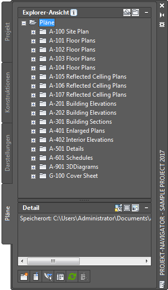

Grundlegende Projektkategorien
Für jedes Gebäudeprojekt in AutoCAD Architecture wird auf der Registerkarte Projekt der Projekt-Navigator-Palette die folgende grundlegende Kategoriestruktur angezeigt:

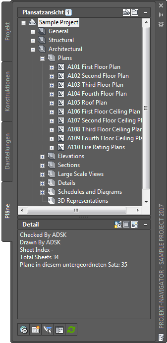

Anmerkung: Sie können die grundlegenden Kategorietypen nicht untereinander kombinieren. Beispielsweise können Sie keine Konstruktion-Unterkategorie in der Kategorie Ansichten und keine Element-Unterkategorie in der Kategorie Pläne erstellen.
So sieht die Registerkarte Konstruktionen beispielsweise folgendermaßen aus:
