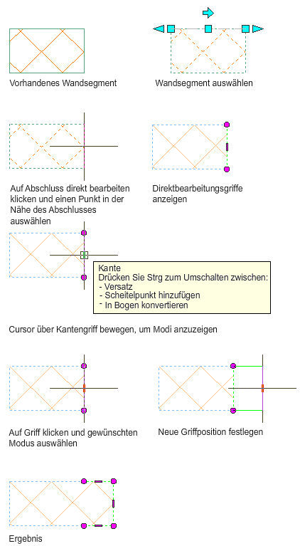

  1. Wählen Sie das Wandsegment mit dem zu ändernden Wandabschluss aus.
  2. Klicken Sie auf Registerkarte WandGruppe AbschlussAbschluss direkt bearbeiten.
  3. Legen Sie einen Punkt auf dem Wandabschluss fest.
  4. Bewegen Sie den Cursor über den Kantengriff, um die verfügbaren Modi anzuzeigen.
  5. Wählen Sie den Kantengriff aus.
  6. Geben Sie eine neue Position für den Kantengriff an.
  7. Speichern oder Verwerfen der Änderungen:
    Was möchten Sie tun... Aktion...
    Speichern der während der Direktbearbeitungssitzung vorgenommenen Änderungen in einem neuen Stil Klicken Sie auf Registerkarte DirektbearbeitungGruppe ÄndernSpeichern unter.
    Verwerfen der während der Direktbearbeitungssitzung vorgenommenen Änderungen Klicken Sie auf Registerkarte DirektbearbeitungGruppe ÄnderungenAbbrechen.
    Speichern der während der Direktbearbeitungssitzung vorgenommenen Änderungen Klicken Sie auf Registerkarte DirektbearbeitungGruppe Änderungen Fertig stellen.
    In dem folgenden Beispiel wird eine Wandkomponentenkante mit einem Kantengriff versetzt.
