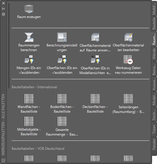

Die Werkzeugpalette enthält zusätzliche Befehlssymbole:
- Symbole für die AutoCAD-Befehle (Raum erzeugen und Werkzeug Daten neu nummerieren)
- Symbole für das Einfügen von Bauteiltabellen für die anderen Raummengen (Wände, Geschossdecken, Deckenflächen, Umfang und Möbelobjekte) - je nach dem aktuellen Berechnungsstandard
Anmerkung: Die Bauteiltabellen werden nur dann richtig mit Raumbuch-Daten gefüllt, wenn die eingefügten Bauteiltabellen und der Berechnungsstandard (International oder VOB) einander entsprechen.
- Symbole zum Anwenden von Oberflächenmaterialstilen auf Räume
