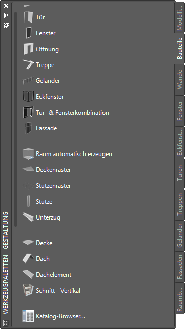

Die mit AutoCAD Architecture bereitgestellten Werkzeugpaletten ermöglichen Ihnen ein schnelles Platzieren von Tür-Fenster-Kombinationen, indem Sie ein Tür-Fenster-Kombinations-Werkzeug mit einem bestimmten Stil und anderen vordefinierten Eigenschaften auswählen. Beim Zeichnen von Tür-Fenster-Kombinationen mithilfe von Tür-Fenster-Kombinations-Werkzeugen können Sie entweder die Standardeinstellungen des Werkzeugs verwenden oder die Einstellungen der Tür-Fenster-Kombinationseigenschaften ändern. Darüber hinaus können Sie Tür-Fenster-Kombinations-Werkzeuge zum Konvertieren von Liniengrafiken in Tür-Fenster-Kombinationen verwenden und die Einstellungen eines Tür-Fenster-Kombinations-Werkzeugs auf vorhandene Tür-Fenster-Kombinationen anwenden.
Die folgenden Paletten enthalten mindestens ein Tür-Fenster-Kombinations-Werkzeug:
Werkzeugpalette Tür-Fenster-Kombinations-Werkzeuge
Palette Gestaltung im Musterpalettenkatalog des Katalog-Browsers Tür-Fenster-Kombination im Standardstil sowie Standardeinstellungen für weitere Tür-Fenster-Kombinationseigenschaften
GestaltungswerkzeugkatalogTüren und FensterTür-Fenster-Kombinationen im Katalog-Browser Große Auswahl an Tür-Fenster-Kombinationsstilen für unterschiedliche Verwendungszwecke
Vom CAD-Manager erstellte, benutzerdefinierte Werkzeugpaletten Tür-Fenster-Kombinationsstile und Eigenschaften, die vom CAD-Manager für Ihre Projekte oder Office-Vorgaben angepasst worden sind
