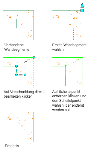

Gehen Sie wie folgt vor, um eine Wandverschneidung durch Entfernen eines Scheitelpunkts von einer Komponente zu ändern.
Scheitelpunkt- und Kantengriffe für die erste Wandkomponente basierend auf dem Wandstilindex werden angezeigt.
Sie können Scheitelpunkte jeweils nur von einer einzigen Komponente entfernen. Drücken Sie ESC, um die Komponentenauswahl aufzuheben.

In dem folgenden Beispiel wird ein Scheitelpunkt in einer Fundamentwandecke entfernt, um eine gefaste Bedingung zu erstellen.
