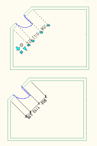

Wenn vertikale AEC-Bemaßungen um mehr als 90 Grad gedreht werden, wechselt der Maßtext die Seite. In einigen Fällen, beispielsweise wenn Bemaßungen zu einer Serie von Bemaßungen gehören, ist dieses Ergebnis nicht erwünscht.
Durch Verwendung des Griffs zum Spiegeln des Texts wird dieses Problem behoben. Die Einstellungen für die vertikale Textposition und Leserichtung werden geändert, sodass die Bemaßung richtig angezeigt wird. Die folgenden Änderungen werden im Einzelnen vorgenommen:
- Die im AutoCAD-Bemaßungsstil festgelegte vertikale Texteinstellung wird überschrieben und der Text wird unter der Maßlinie angezeigt.
- Die Leserichtung ändert sich von Links nach rechts in Rechts nach links oder umgekehrt.
- Alle Maßtexte mit einer Positionsüberschreibung werden um ihren Positionspunkt gedreht.
Anmerkung: Sie können diese Änderungen auch in dem zugrundeliegenden AutoCAD-Bemaßungsstil vornehmen. Dies wirkt sich jedoch auf alle AEC-Bemaßungen dieses Stils aus, unabhängig davon, ob sie gedreht werden. In den meisten Fällen können Sie durch eine Überschreibung für eine bestimmte Bemaßung bessere Ergebnisse erzielen.
- Wählen Sie die gedrehte Bemaßung.
- Klicken Sie auf den Griff Text auf die andere Seite der Bemaßungslinie drehen
