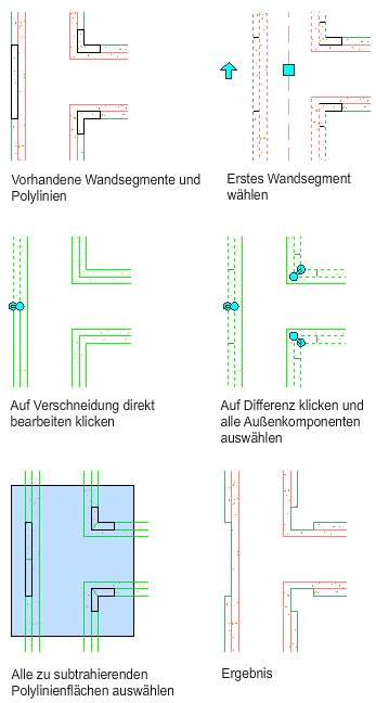

Gehen Sie wie folgt vor, um eine Wandverschneidung durch Subtrahieren eines Profils von einer Komponente zu ändern. Das Profil kann eine beliebige von einer Polylinie umschlossene Fläche sein, die die Komponente überlappt.
Scheitelpunkt- und Kantengriffe für die erste Wandkomponente basierend auf dem Wandstilindex werden angezeigt.
Sie können Profile aus mehreren Komponenten gleichzeitig subtrahieren. Drücken Sie ESC, um die Komponentenauswahl aufzuheben.

In dem folgenden Beispiel werden Profile von Außenkomponenten subtrahiert, um den Blick auf innere Wandkomponenten freizugeben.
