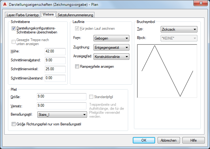

Außerdem können Sie diese Schnittebeneneinstellungen über das Kontextmenü der Treppe wie folgt aufrufen und ändern:
- Wählen Sie die zu ändernde Treppe, klicken Sie mit der rechten Maustaste und anschließend auf Objektanzeige bearbeiten.
- Klicken Sie auf die Registerkarte Darstellungseigenschaften.
- Wählen Sie die Darstellung, für die Änderungen vorgesehen sind, und wählen Sie Objekt überschreiben.
Die aktuelle Darstellung wird fett gedruckt angezeigt.
- Klicken Sie ggf. auf
- Klicken Sie auf die Registerkarte Weitere.
- Ändern Sie die Einstellungen im Bereich Schnittebene nach Bedarf.
- Klicken Sie zweimal auf OK.
