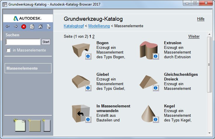

Zum Öffnen einer Kategorie oder Unterkategorie klicken Sie darauf. Wählen Sie zum Beispiel Massenelemente, um das folgende Fenster anzuzeigen:
Kategorie Massenelemente im Grundwerkzeugkatalog
