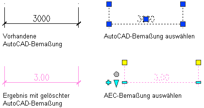

Für jeden AutoCAD-Maßpunkt wird ein nicht-assoziativer AEC-Maßpunkt erstellt. Die entstandene AEC-Bemaßung weist die Eigenschaften des ausgewählten AEC-Bemaßungswerkzeugs auf. Sie können die Eigenschaften der AEC-Bemaßung nach der Erstellung bearbeiten.
- Öffnen Sie die gewünschte Werkzeugpalette.
- Klicken Sie mit der rechten Maustaste auf ein AEC-Bemaßungswerkzeug, und wählen Sie Werkzeugeigenschaften
AutoCAD-Bemaßung anwenden.
- Wählen Sie die AutoCAD-Bemaßungen, und drücken Sie die EINGABETASTE.
- Führen Sie einen der folgenden Schritte durch:
- Wenn Sie nur eine umzuwandelnde AutoCAD-Bemaßung ausgewählt haben, fahren Sie mit Schritt 7 fort.
- Wenn Sie mehrere umzuwandelnde AutoCAD-Bemaßungen ausgewählt haben, fahren Sie mit Schritt 5 fort.
- Geben Sie die Position der AEC-Bemaßung an, indem Sie auf die gewünschte Stelle in der Zeichnung klicken. Die AEC-Bemaßung kann z. B. über oder unter dem Objekt platziert werden.
- Führen Sie beliebige der folgenden Aktionen aus:
- Legen Sie die Richtung der Bemaßung durch Ziehen mit der Maus fest. Die Hilfslinien werden in die entgegengesetzte Richtung gezeichnet.
- Um die AEC-Bemaßung lotrecht zu einem Punkt in der Zeichnung zu platzieren, geben Sie in der Befehlszeile lot (lotrecht) ein und legen den Punkt fest, zu dem die Bemaßung lotrecht stehen soll.
- Um einen benutzerspezifischen Winkel für die AEC-Bemaßung zu verwenden, geben Sie den gewünschten Winkel in der Befehlszeile ein.
Anmerkung: Der hier eingegebene Winkel wird in Relation zum BKS und nicht zum bemaßten Objekt berechnet.
- Wenn Sie aufgefordert werden, die ursprüngliche AutoCAD-Bemaßung zu löschen, drücken Sie die EINGABETASTE, um die vorhandene AutoCAD-Bemaßung beizubehalten oder j (Ja), um sie zu löschen.
Die sich ergebende AEC-Bemaßung wird folgendermaßen dargestellt:
Bedingung... |
Aktion... |
Sie haben nur eine AutoCAD-Bemaßung gewählt. |
Die neue AEC-Bemaßung wird an der gleichen Position eingefügt wie die AutoCAD-Bemaßung. Falls Sie die ursprüngliche AutoCAD-Bemaßung nicht gelöscht haben, wird die AEC-Bemaßung darüber gelegt. |
Sie haben mehrere AutoCAD-Bemaßungen gewählt. |
Die neue AEC-Bemaßung wird entsprechend den in den Schritten 6 und 7 festgelegten Einstellungen eingefügt. Haben Sie die ursprünglichen AutoCAD-Bemaßungen nicht gelöscht, verbleiben sie an den ursprünglichen Positionen. |
