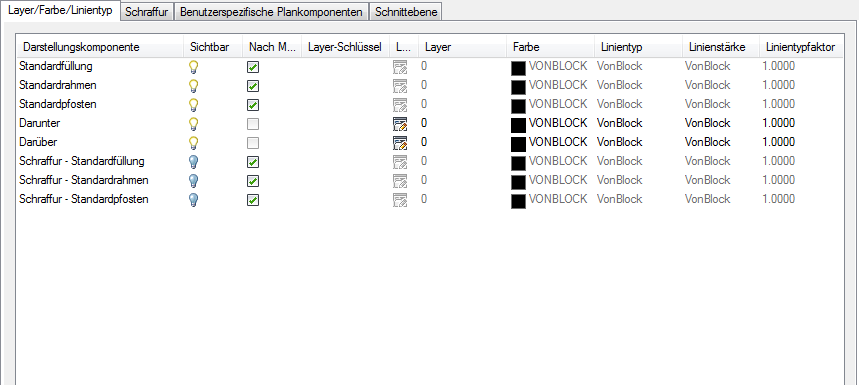

    Wenn Sie eine Schnittebene hinzufügen, die… Aktion…
    unter dem Wert der Schnittebenenhöhe liegt die Objekte mit den Eigenschaften angezeigt, die in der Registerkarte Layer/Farbe/Linientyp für die Unter Schnittebene-Komponente angegeben sind.
    über dem Wert der Schnittebenenhöhe liegt die Objekte mit den Eigenschaften angezeigt, die in der Registerkarte Layer/Farbe/Linientyp für die Über Schnittebene-Komponente angegeben sind.
