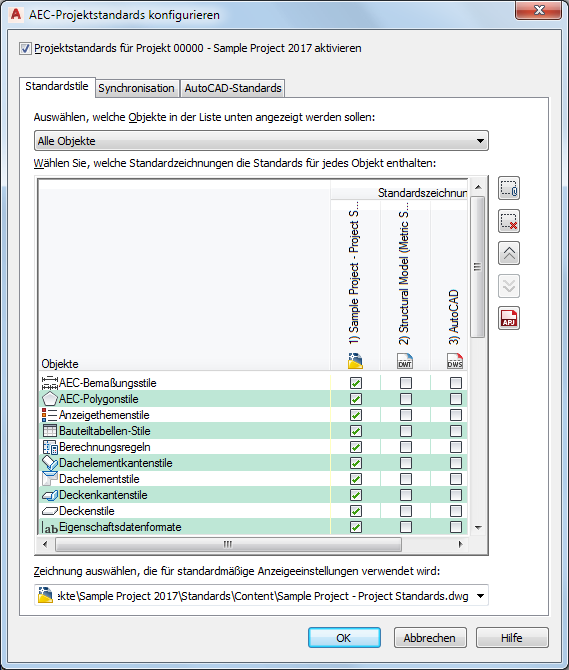

Gehen Sie wie folgt vor, um Standardstile und -anzeigeeinstellungen für ein Projekt einzurichten.
Um Standardstile und -anzeigeeinstellungen einzurichten, definieren Sie mindestens eine Projektstandardszeichnung, in der die Standards für Stile und Anzeigeeinstellungen enthalten sind. Diese Zeichnungen können DWG-, DWT- oder DWS-Dateien sein und werden im Konfigurationsdialogfeld hinzugefügt.
Standarddateien sind in der Konfiguration mit speziellen Symbolen gekennzeichnet.

Sind mit einem bestimmten Stiltyp mehrere Standardszeichnungen verbunden, wird während der Synchronisation das Stilexemplar in der ersten Standardszeichnung als derjenige Stil verwendet, mit dem der Stil in der Projektzeichnung synchronisiert werden soll. Weitere Zeichnungen, die denselben Standardstil enthalten, werden ignoriert.

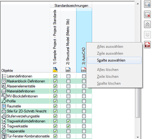

Die neue Stilzeichnung wird an die Liste der Standardszeichnungen angefügt. Die Anordnung der Spalten von links nach rechts bestimmt die Suchreihenfolge und die Priorität bei der Synchronisation. Um die Reihenfolge der Zeichnungen zu ändern, wählen Sie den Namen der gewünschten Zeichnung in der Spaltenüberschrift und klicken auf , um die Zeichnung nach oben zu verschieben, bzw. auf
, um sie nach unten zu verschieben.

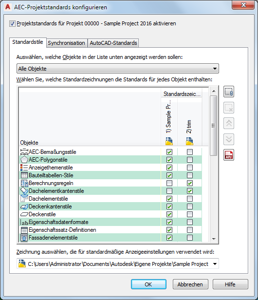

Nachdem Sie den Projektstandards Stilzeichnungen hinzugefügt haben, müssen Sie festlegen, für welche Stiltypen die Zeichnungen jeweils als Standard gelten sollen. Dazu verbinden Sie die einzelnen Stiltypen mit Standardszeichnungen. Die Stiltypen sind auf der Registerkarte Standardstile unter Objekte aufgelistet. Hier finden Sie sämtliche Stiltypen aus dem Stil-Manager.
Stiltypen, die nicht mit Standardszeichnungen verbunden sind, werden nicht durch die Standards gesteuert. Beispiel: Angenommen, die Standardszeichnung "Standardstile 1.dwg" wurde nicht mit dem Stiltyp "Wandstile" verbunden. Wenn eine Projektzeichnung danach Wandstile aus dieser Standardszeichnung enthält, werden diese bei der Synchronisation als "Nicht standardisiert" interpretiert.
Wenn Sie mehrere Standardszeichnungen für denselben Stiltyp wählen, werden diese bei der Synchronisation in der Reihenfolge ihrer Priorität nach diesem Stiltyp durchsucht. Es ist daher möglich, Standardstile für einen Stiltyp auf mehrere Zeichnungen zu verteilen. So könnten Sie beispielsweise Stile für Betonwände in einer Standardszeichnung namens "Wandstile - Beton (Britisch)" und Stile für Ziegelwände in einer Standardszeichnung namens "Wandstile - Ziegel (Britisch)" ablegen.

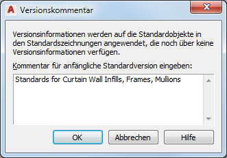

Wenn Sie dem Projekt eine Standardszeichnung hinzugefügt und diese im Projektordner gespeichert haben, werden die Stile bzw. Anzeigeeinstellungen in dieser Zeichnung automatisch mit Ausgangswerten für die Version versehen. Befindet sich die neue Standardszeichnung außerhalb des Projektordners und wurde sie noch nicht versioniert, müssen Sie dies jetzt tun.
In einem solchen Kommentar könnten Sie beispielsweise angeben, was sich in dieser Version an einem Stil geändert hat.
