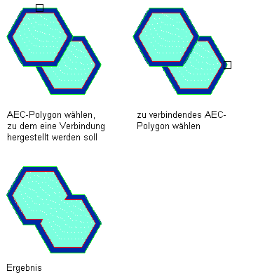

Gehen Sie wie folgt vor, um mindestens zwei AEC-Polygone in einer Zeichnung zu verbinden. Wenn Sie zwei AEC-Polygone verbinden, die sich überschneiden, wird deren gemeinsame Umgrenzung zur Umgrenzung des verbundenen AEC-Polygons zusammengefügt.
Anmerkung: Wenn Sie ein AEC-Polygon mit einem anderen verbinden, übernimmt das verbundene AEC-Polygon die Eigenschaften des zuerst ausgewählten AEC-Polygons.
- Erstellen Sie zwei sich überschneidende AEC-Polygone.
- Wählen Sie eines der zu verbindenden AEC-Polygone aus.
- Klicken Sie auf
- Wählen Sie das AEC-Polygon aus, das mit dem ersten AEC-Polygon verbunden werden soll.
Anmerkung: Sie können nur die AEC-Polygone miteinander verbinden, die auf derselben Z-Ebene liegen. Zwei AEC-Polygone mit unterschiedlichen Z-Positionen innerhalb desselben Koordinatensystems können nicht verbunden werden.
- Geben Sie j (Ja) ein, um das zweite AEC-Polygon zu löschen, oder n (Nein), um das AEC-Polygon in der Zeichnung beizubehalten.
