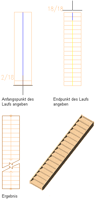

Gehen Sie wie folgt vor, um eine gerade Treppe mit den von Ihnen festgelegten Einstellungen hinzuzufügen.
Erstellen einer geraden Treppe

Angeben der gesamten Treppenlänge | Geben Sie Werte für die Treppenlänge und die Anzahl der Steigungen an, und klicken Sie auf OK.
Angeben der Anzahl der Treppenstufen. | Geben Sie einen Wert für die Anzahl der Steigungen an, und klicken Sie auf OK.
