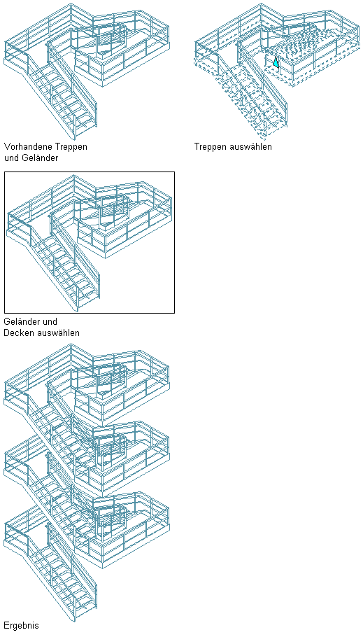

Ein Treppenturm wird aus einer einzigen Treppe erstellt, die in ausgewählten Ebenen des Gebäudes wiederholt wird. Abgesehen von der Wendeltreppe können Sie dazu jeden beliebigen Treppentyp verwenden. Die Höhe von Boden zu Boden und Anfangssteigung aller Treppen werden diesen Werten entsprechend für alle ausgewählten Ebenen angepasst. Die X-, Y-Koordinaten für jeden Anfangspunkt der Treppe sind fest vorgegeben.
Anmerkung: Die Treppe muss sich aus mehreren Konstruktionen zusammensetzen, damit der Treppenturm erstellt werden kann.
- Erstellen Sie eine Treppe in einer Konstruktion.
- Klicken Sie auf
- Wählen Sie die gewünschte Treppe.
- Legen Sie fest, ob Decken oder Geländer zum Treppenturm hinzugefügt werden sollen.
Anmerkung: Wenn Sie eine Decke hinzufügen möchten, sollte sich diese am oberen Ende der gewählten Treppe befinden.
- Legen Sie im Dialogfeld Ebenen wählen die Ebenen fest, für die der Treppenturm erstellt werden soll.
Durch Klicken auf Verankerte Geländer können Sie dem Treppenturm Geländer hinzuzufügen, selbst wenn diese in Schritt 3 nicht ausgewählt wurden.
- Wenn die ursprüngliche Treppe U-förmig war, können Sie mithilfe der Option Podestposition beim Anpassen von U-förmiger Treppe beibehalten festlegen, dass bei der Bearbeitung der Treppe nicht der Anfangspunkt, sondern die Podestposition beibehalten werden soll.
- Klicken Sie auf OK.
Der Treppenturm wird für die gewählten Ebenen erstellt.
Generieren eines Treppenturms aus einem bestehenden U-förmigen Treppenlauf
Anmerkung: Wenn sich die Treppenhöhe von der Höhe von Boden zu Boden der Ebenen unterscheidet, wird sie an den Stockwerkabstand angepasst.
