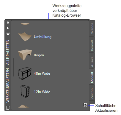

Gehen Sie wie folgt vor, um eine verknüpfte Werkzeugpalette mit dem Inhalt der Quellkopie in einem Werkzeugkatalog zu aktualisieren.
- Verknüpfen Sie eine Werkzeugpalette von einem Katalog im Katalog-Browser mit dem Werkzeugpalettensatz.
Wird eine Werkzeugpalette mit dem Werkzeugpalettensatz aus einem Katalog im Katalog-Browser verknüpft, wird im unteren Bereich eine Schaltfläche zum Aktualisieren eingeblendet.
- Klicken Sie auf die Schaltfläche Aktualisieren, um die lokale Werkzeugpalette mit den neuesten Änderungen des Katalogs im Katalog-Browser zu aktualisieren.
Alternativ können Sie mit der rechten Maustaste auf die Palette und anschließend auf Palette aktualisieren klicken.
Anmerkung: Sie können auch den gesamte Palettensatz aktualisieren, indem Sie zunächst im Werkzeugpalettensatz auf
und dann auf Palettensatz aktualisieren klicken. Dieser Befehl aktualisiert alle verknüpften Werkzeugpaletten im Werkzeugpalettensatz.
