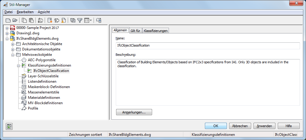

  2. Klicken Sie auf Registerkarte Verwalten Gruppe Stil und DarstellungStil-Manager.
  3. Klicken Sie im Stil-Manager auf (Zeichnung öffnen).
  4. Navigieren Sie zu C:\ProgramData\Autodesk\ACA <Version>\deu\Styles, und öffnen Sie die Datei IfcPropertySet_Definitions.dwg.
  5. Erweitern Sie im linken Fensterbereich des Stil-Managers die Datei IfcPropertySet_Definitions.dwg, Mehrzweckobjekte Klassifizierungsdefinitionen.
  6. Klicken Sie mit der rechten Maustaste auf Klassifizierungsdefinitionen, und wählen Sie Kopieren.
  7. Klicken Sie mit der rechten Maustaste in die Zeichnung, in die Sie die Stile kopieren möchten, und klicken Sie auf Einfügen.
    Die Stile bzw. Definitionen werden nun in die ausgewählte Zeichnung kopiert. Enthält die Zeichnung bereits einen Stil desselben Namens, werden doppelte Namen im Dialogfeld Import/Export - Doppelte Namen gefunden angezeigt.
  8. Erweitern Sie im linken Fensterbereich des Stil-Managers die Zeichnung Mehrzweckobjekte Klassifizierungsdefinitionen, und wählen Sie IfcObjectClassification aus.
  9. Klicken Sie auf die Registerkarte Gilt für, und wählen Sie die Objekte aus, für die die Klassifizierungsdefinition gelten soll, und klicken Sie auf OK.

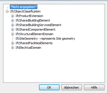

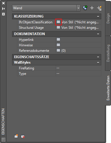

  10. Wählen Sie im Zeichnungsbereich die zu klassifizierenden Objekte aus.
  11. Klicken Sie in der Eigenschaftenpalette auf der Registerkarte Erweiterte Daten unter Gruppe Klassifizierung auf ifcObjectClassification, und wählen Sie die Klassifizierung aus.
  12. Klicken Sie auf OK.
