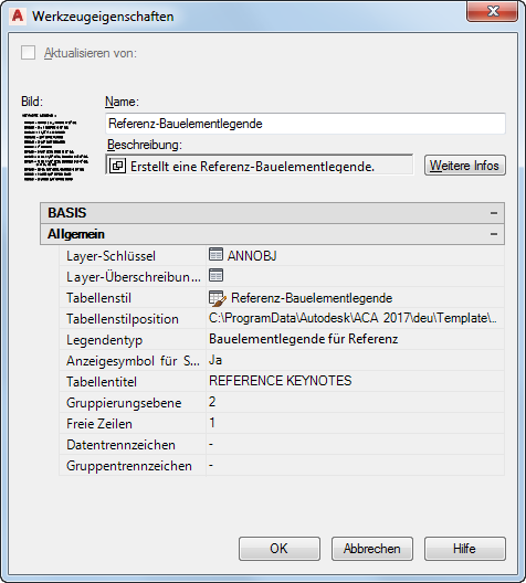

Eigenschaften des Bauelementlegenden-Werkzeugs
In den folgenden Abbildungen sehen Sie die Einstellungen auf dem Arbeitsblatt Werkzeugeigenschaften für die zwei Versionen des Bauelementlegenden-Werkzeugs (Plan und Referenz), die in der Musterwerkzeugpalette Beschriftung enthalten sind. Unter der Kategorie Allgemein finden Sie unterschiedliche Einstellungen für Tabellenstil, Legendentyp, Tabellentitel, Gruppierungsebene und Freie Zeilen.
In der folgenden Tabelle werden die Eigenschaften des Bauelementwerkzeugs beschrieben, die auf dem Arbeitsblatt Werkzeugeigenschaften konfiguriert werden können.
Eigenschaftsname Beschreibung
Layer-Schlüssel Gibt den Layer-Schlüssel für den Layer an, dem die Legende zugewiesen ist. Sie können ihn ändern, indem Sie durch Klicken auf den aktuellen Wert (Vorgabe ist ANNOBJ) das Dialogfeld Layer-Schlüssel wählen aufrufen.
Layer-Überschreibung Gibt eine oder mehrere Überschreibungen für den Layer-Schlüssel an. Klicken Sie auf das Feld, um auf das Dialogfeld Layer-Überschreibungen wählen zuzugreifen.
Tabellenstil Gibt den AutoCAD-Tabellenstil für die Bauelementlegende an. Gültige Werte sind Bauelementlegende für Referenz, Bauelementlegende für Plan sowie Standard. Wenn diese Eigenschaft nicht angegeben (--) ist, wird der aktuelle Tabellenstil der Zeichnung verwendet.
Tabellenstilposition Gibt die Position der Zeichnungsdatei an, die das angegebene Symbol enthält. Klicken Sie auf die Eigenschaft, und suchen Sie mit der in der Dropdown-Liste verfügbaren Option Durchsuchen nach dem Pfad zu anderen Positionen als der Vorgabe, und geben Sie ihn ein.
Legendentyp Gültige Werte sind Bauelementlegende für Referenz, Bauelementlegende für Plan sowie Grundtabelle.
Anzeigesymbol Gibt an, ob das für blockbasierte Plan-Bauelementschlüssel eingefügte Symbol auch in der Bauelementlegende angezeigt wird. (Beim Legendentyp Grundtabelle wird diese Eigenschaft nicht angezeigt.)
Tabellentitel Der für die Bauelementlegende in der Zeichnung angezeigte Titel. Sie können den Vorgabewert bearbeiten.
Gruppierungsebene Gibt die Anzahl der vorgegebenen organisatorischen Ebenen (beispielsweise Unterteilung, Gruppe und Untergruppe) für das Zuweisen von Bauelementschlüsseln an, deren Überschriften in der Legende angezeigt werden. Wenn Sie drei Ebenen für eine Legende angeben, die Bauelementschlüssel für Metallpfosten aus der AEC-Bauelementschlüssel-Datenbank enthält, würden die Bauelementschlüssel der Metallpfosten beispielsweise unter drei Überschriften wie DIVISION 9 - FINISHES, 09100 METAL SUPPORT ASSEMBLIES oder 09110 NONLOADBEARING WALL FRAMING aufgelistet. Beim Plan-Bauelementlegenden-Werkzeug lautet die Vorgabeeinstellung für diese Eigenschaft Null. (Beim Legendentyp Grundtabelle wird diese Eigenschaft nicht angezeigt.)
Freie Zeilen Gibt die Anzahl der freien Zeilen an, die gegebenenfalls zwischen Überschriften in der Bauelementlegende eingefügt werden. (Beim Legendentyp Grundtabelle wird diese Eigenschaft nicht angezeigt.)
Datenbegrenzer Standardmäßig nicht angegeben (--). Sie können jedoch einen Begrenzer angeben, der zwischen dem Namen der Gruppe und ihrer Beschreibung angezeigt wird. Bei Verwendung eines Begrenzers wird eine Spalte zur Tabelle hinzugefügt. (Beim Legendentyp Grundtabelle wird diese Eigenschaft nicht angezeigt.)
Gruppenbegrenzer Gibt einen Begrenzer an, der zwischen dem Schlüssel und der Anmerkung angezeigt wird. Vorgabemäßig wird sowohl für Referenz- als auch Plan-Bauelementlegenden ein Gedankenstrich (-) angezeigt. Bei Verwendung eines Begrenzers wird eine Spalte zur Tabelle hinzugefügt. (Beim Legendentyp Grundtabelle wird diese Eigenschaft nicht angezeigt.)
