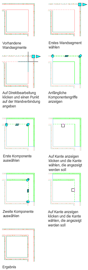

Gehen Sie wie folgt vor, um eine Wandverschneidung durch Anzeigen einer zuvor ausgeblendeten Wandkomponentenkante zu ändern.
Scheitelpunkt- und Kantengriffe für die erste Wandkomponente basierend auf dem Wandstilindex werden angezeigt.
Sie können jeweils nur die Kante einer einzigen Komponente anzeigen. Drücken Sie ESC, um die Komponentenauswahl aufzuheben.

In dem folgenden Beispiel werden zuvor ausgeblendete Wandplatten-Komponentenkanten angezeigt, um eine innere Eckbedingung zu erstellen.
