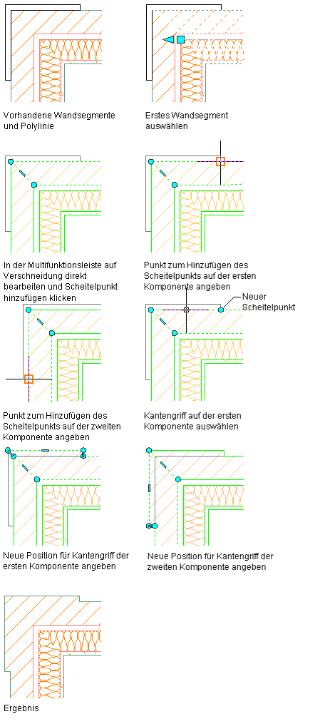

Gehen Sie wie folgt vor, um eine Wandverschneidung durch Hinzufügen eines Scheitelpunkts auf oder in der Nähe einer Komponentenkante zu ändern. Wenn Sie einer Komponentenkante Scheitelpunkte hinzufügen, haben Sie mehr Möglichkeiten zur Bearbeitung der Form.
Scheitelpunkt- und Kantengriffe für die erste Wandkomponente basierend auf dem Wandstilindex werden angezeigt.
Sie können jeweils nur einer einzigen Komponente Scheitelpunkte hinzufügen. Drücken Sie ESC, um die Komponentenauswahl aufzuheben.

In dem folgenden Beispiel werden Komponenten neue Scheitelpunkte hinzugefügt und dann Kantengriffe zum Bearbeiten der Mauerverblendungs-Eckbedingung verwendet.
