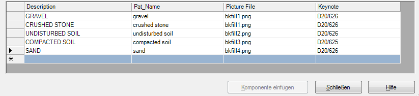

- Blättern Sie gegebenenfalls an das untere Ende der Tabelle, und klicken Sie an eine beliebige Stelle in einer leeren Zeile, in deren erster Spalte ein Sternchen (*) enthalten ist.
Die Zeile ist ausgewählt.

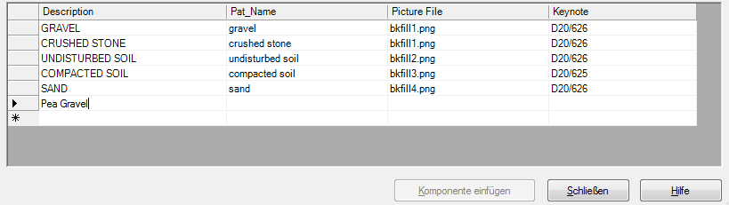

- Geben Sie einen entsprechenden Text für die Zellen der Zeile ein.
Beim Bearbeiten einer Zelle wird ein Bearbeitungssymbol in der ersten Spalte eingeblendet, und die leere Zeile wird erneut unter der aktuell bearbeiteten Zeile angezeigt.

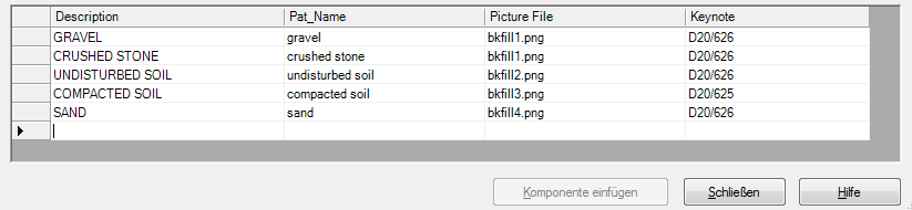

- Klicken Sie auf
(oder auf Schließen, um den Bearbeitungsmodus zu beenden. Klicken Sie auf OK, wenn Sie aufgefordert werden, Änderungen an der Tabelle zu speichern. Wenn Sie einen der erforderlichen Werte nicht festgelegt haben, werden Sie aufgefordert, zurückzugehen und den entsprechenden Wert einzugeben.
