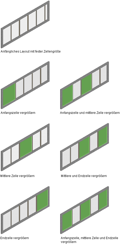

    Sie können die Rasterunterteilungen automatisch anpassen, indem Sie eine Zelle am Anfang, in der Mitte oder am Ende bzw. eine beliebige Kombination dieser Zellen angeben, die vergrößert werden sollen. Die Größe der einzelnen Zellen hängt von den angegebenen Zellen ab. In der folgenden Abbildung werden alle möglichen Kombinationen für das Vergrößern von Zellen am Beispiel einer Tür-Fenster-Kombination veranschaulicht. Die jeweiligen Zellen sind grün hervorgehoben.
