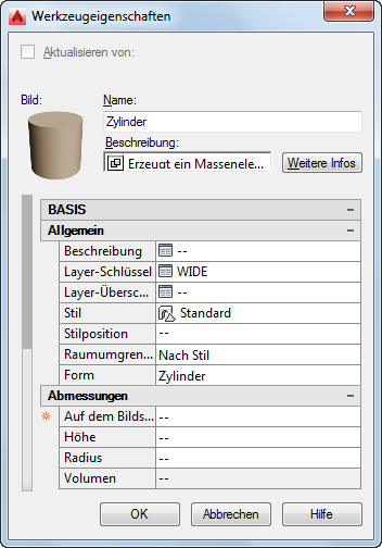

Massenelementstile
Im Unterschied zu anderen Objekttypen in AutoCAD Architecture müssen Massenelemente nicht auf einem spezifischen Massenelementstil aufbauen, um effektiv verwendet werden zu können. Viele Massenelemente können mit dem Stil Standard ohne irgendwelche nachteiligen Auswirkungen erstellt werden. Sie können allerdings Massenelementstile zum Vordefinieren von Materialzuweisungen, Klassifizierungszuweisungen und Darstellungsüberschreibungen definieren.
Benennungskonventionen für Massenelementstile:
Masse - <Optionale Klassifizierungszuweisung> - <Materialzuweisung>
Anmerkung: Klassifizierungs- und Materialzuweisungen können im Massenelementstil-Namen abgekürzt werden.
