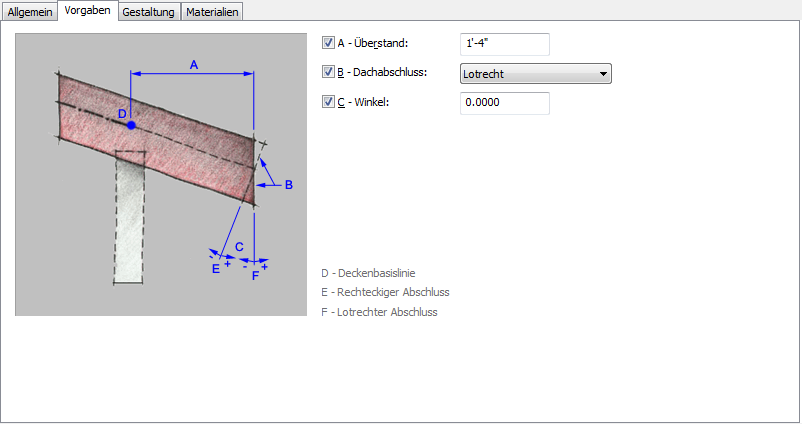

Gehen Sie wie folgt vor, um die vorgegebene Überstandstiefe, den Eckenschnitt sowie den Kantenwinkel für Decken- oder Dachelementkanten unter Verwendung eines Kantenstils festzulegen.
Ausgewähltes Objekt… | Aktion… |
Decke | Klicken Sie auf ![]() ![]() ![]() ![]() |
Dachelement | Klicken Sie auf ![]() ![]() ![]() |
Was möchten Sie tun… | Aktion… |
Eingeben des Überstands der Decke oder des Dachelements | Geben Sie einen Wert für den Überstand ein. |
Eingeben der Ausrichtung des Eckenschnitts | Wählen Sie eine Einstellung für Eckenschnitt:
Eingeben des Winkels der Kante | Geben Sie einen Wert für den Winkel ein. Ein positiver Wert verschiebt die Kantenunterseite nach außen, ein negativer Wert verschiebt die Kantenunterseite nach innen. |

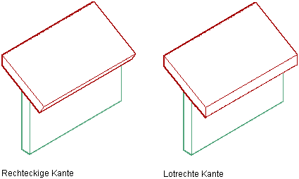

Festlegen von rechteckigen und lotrechten Kanten
