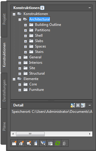

Der Zeichnungs-Explorer ist eine Baumstruktur, die auf den Registerkarten Gebäudemodule, Ansichten und Pläne des Projekt-Navigators angezeigt wird. Hier werden die Zeichnungsdateien verwaltet. Mit Ausnahme der Registerkarte Projekt verfügen alle Registerkarten des Projekt-Navigators über eine Zeichnungs-Explorer-Struktur, in der die zugehörigen Projektzeichnungsdateien (Elemente, Konstruktionen, Ansichten und Pläne) dargestellt werden.
Zeichnungs-Explorer

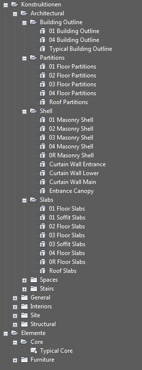

Die Zeichnungsdateien eines Projekts werden auf den entsprechenden Registerkarten in der Baumstruktur des Zeichnungs-Explorers in ihren Kategorien (Ordnern) angezeigt. Im Zeichnungs-Explorer können Sie Zeichnungsdateien ziehen und ablegen bzw. kopieren und einfügen.
Zeichnungs-Explorer der Registerkarte Konstruktionen vollständig erweitert
