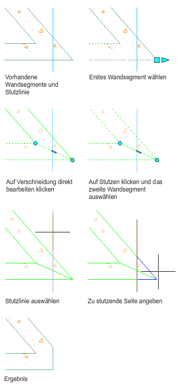

    In dem folgenden Beispiel wird eine Betonwandecke an einer Linien-Stutzumgrenzung gestutzt.
