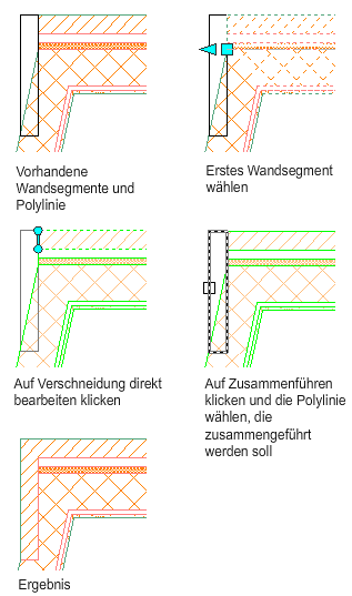

Gehen Sie wie folgt vor, um eine Wandverschneidung durch Verbinden eines Profils von einer Komponente zu ändern. Das Profil kann eine beliebige von einer Polylinie umschlossene Fläche sein, die die Komponente überdeckt oder überlappt.
Scheitelpunkt- und Kantengriffe für die erste Wandkomponente basierend auf dem Wandstilindex werden angezeigt.
Sie können Profile nur mit jeweils einer Komponente verbinden. Drücken Sie ESC, um die Komponentenauswahl aufzuheben.

In dem folgenden Beispiel wird ein Profil mit einer Mauerverblendung verbunden, um eine Eckbedingung zu erstellen. Die geänderte Mauerkomponente (niedrigere Priorität) überschreibt die Betonblockkomponente (höhere Priorität).
