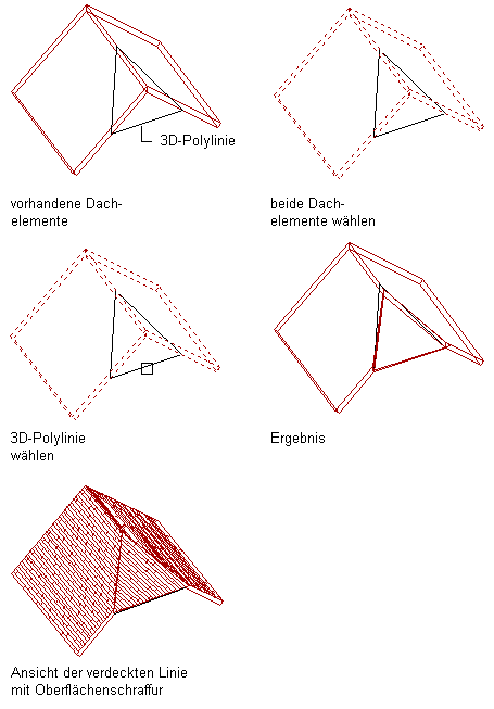

Gehen Sie wie folgt vor, um zwei Dachelemente so zu ändern, dass durch Hinzufügen einer dritten Decke ein zugeschnittenes Giebeldach erstellt wird.
- Erstellen Sie ein Giebeldach mit zwei Dachelementen.
- Zeichnen Sie in einer isometrischen Ansicht eine 3D-Polylinie in der Form und Position des gewünschten zugeschnittenen Dachelementes.
- Geben Sie ROOFSLAB ein
- Geben Sie b (Bearbeiten) ein.
- Geben Sie xs (XSchnitt) ein.
- Wählen Sie die beiden Dachelemente aus, und drücken Sie die EINGABETASTE.
- Wählen Sie die 3D-Polylinie aus, und drücken Sie zweimal die EINGABETASTE.
Erstellen eines zugeschnittenen Giebeldachs
Anmerkung: Sie können die Außenkante des neuen Dachelements bearbeiten, sodass es statt quadratisch senkrecht ausgerichtet ist.
