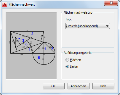

Gehen Sie wie folgt vor, um festzulegen, in welche Untereinheiten der Raum zerlegt wird, und in welche AutoCAD-Elemente der zerlegte Raum konvertiert wird, wenn er aufgelöst wird.
- Doppelklicken Sie auf den zerlegten Raum.
- Wählen Sie auf der Eigenschaftenpalette die Registerkarte Darstellung.
- Überprüfen Sie in der Kategorie Allgemein, ob für Darstellungskomponente *KEINE* ausgewählt wurde.
- Wählen Sie für Darstellung gesteuert von den Eintrag Dieses Objekt.
Anmerkung: Um die Änderungen auf alle Raumflächennachweise in der Zeichnung anzuwenden, wählen Sie Zeichnungsvorgabe-Einstellung. Um die Änderungen auf alle Raumflächennachweise mit diesem Stil anzuwenden, wählen Sie Raumstil: <Stilname>.
- Überprüfen Sie, ob für Darstellung Flächennachweis ausgewählt ist.
- Erweitern Sie bei Bedarf Objektdarstellungseigenschaften
Erweitert.
- Klicken Sie auf
Flächennachweis.
- Wählen Sie unter Flächennachweistyp eine Option für den Typ:
Was möchten Sie tun… |
Aktion… |
Anzeigen eines Trapezflächennachweises |
Wählen Sie die Option Trapez. |
Anzeigen eines Dreiecksflächennachweises ohne überlappende Dreiecke |
Wählen Sie die Option Dreieck |
Anzeigen eines Dreiecksflächennachweises mit überlappenden Dreiecken |
Wählen Sie die Option Dreieck (überlappend). |
- Wählen Sie unter Auflösungsergebnis eine Option:
Aktion… |
Ändern des zerlegten Raums in einzelne Linien nach der Auflösung |
Wählen Sie die Option Linien. |
Ändern aller Teile des zerlegten Raums in geschlossene Polylinien |
Wählen Sie die Option Flächen. |
- Klicken Sie auf OK.
